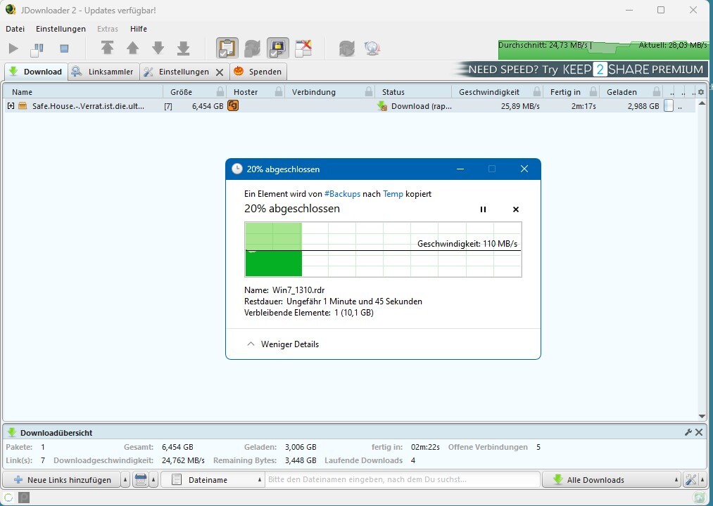

Trotz Ethernet Hub (keinen Switch) habe ich keine Einbußen, siehe mein Foto. 250 Mbit Download Internet und 100 MB PC-Netzwerk Lan.

donald hat geschrieben: 01.11.2025, 10:17 Trotz Ethernet Hub (keinen Switch) habe ich keine Einbußen, siehe mein Foto. 250 Mbit Download Internet und 100 MB PC-Netzwerk Lan.
Es kommt halt (wie immer) auf die Netzwerkkonstellation und die eingesetzte Hardware an. Es ist auf jeden Fall erfreulich, dass bei dir alles glatt läuft, weil Du somit deine bisherige Hardware behalten kannst. :)
